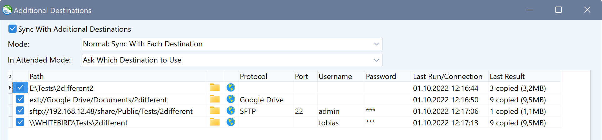

Указание дополнительных назначений
Syncovery 10 позволяет указывать дополнительные назначения на правой стороне. Откроется отдельное диалоговое окно с таблицей, в которой можно добавить по одной строке для каждого дополнительного назначения. Назначения могут быть разных типов, например локальные пути, сетевые пути или интернет-протоколы. У каждого дополнительного назначения есть свой значок глобуса, где можно указать параметры подключения для интернет-протоколов и облачных хранилищ. Для дополнительных назначений предусмотрены разные режимы, такие как обычная синхронизация с каждым назначением, одновременное выполнение или аварийное переключение.

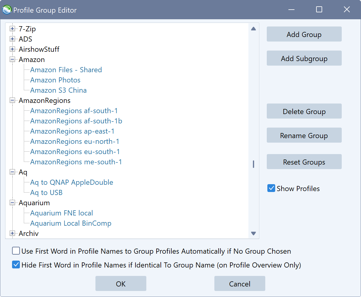

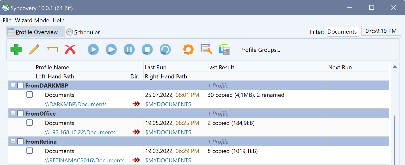

Свободная группировка профилей
Традиционно Syncovery группирует профили по первому слову в имени профиля. Хотя эта автоматическая группировка по-прежнему доступна, вы можете свободно создавать группы и организовывать их на нескольких уровнях, а также назначать профили независимо от имени профиля. Вы можете выбрать группу при создании или редактировании профиля в расширенном режиме, а также создавать группы и назначать профили перетаскиванием с помощью нового диалогового окна «Редактор групп профилей»:
