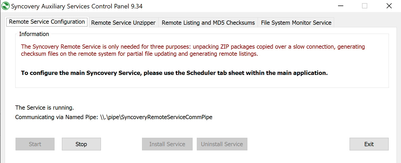

В Windows Remote Service устанавливается с помощью той же программы установки, которую вы загружаете со страницы скачивания и используете для установки Syncovery. При запуске программы установки убедитесь, что вы включили Syncovery Remote Service и Auxiliary Services Control Panel. На других платформах Remote Service загружается отдельно.
Auxiliary Services Control Panel находится в группе программ Syncovery в меню «Пуск» Windows. Запустите её и установите с её помощью службу.
