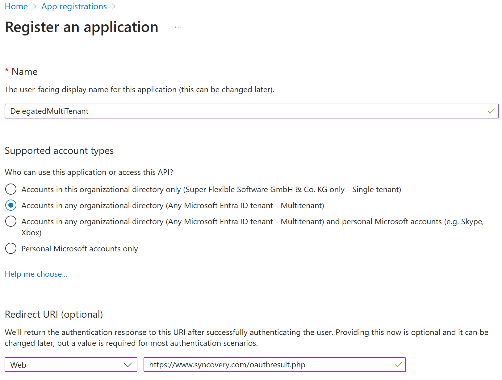

Шаг 2: регистрация приложения
Перейдите на страницу регистрации приложений в Azure Portal: https://portal.azure.com/#view/Microsoft_AAD_RegisteredApps/ApplicationsListBlade Нажмите «+ New Registration» и укажите имя для приложения. Используйте эти настройки для аутентификации на основе пользователя:
  • Тип учетной записи: выберите второй переключатель (multitenant)
  • Redirect URI: https://ru.syncovery.com/oauthresult.php
Используйте эти параметры для аутентификации приложения:
  • Тип учетной записи: выберите первый переключатель (single tenant)
  • Redirect URI не требуется
Пожалуйста, см. этот скриншот в качестве примера:
A screenshot showing how to register an app in the Azure Portal.

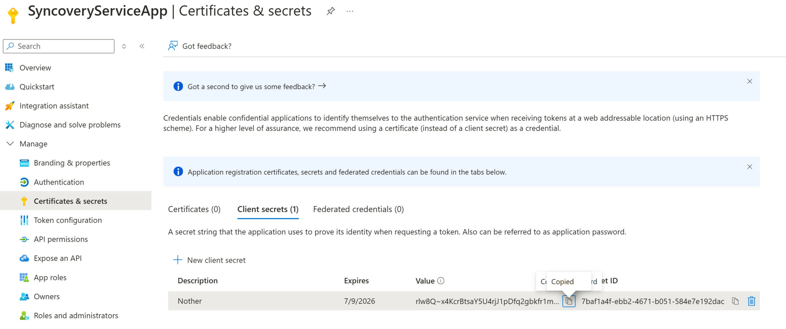

Шаг 3: Создание секрета для приложения
Далее нажмите на App ID, перейдите в раздел «Certificates & secrets» и создайте новый клиентский секрет. Учтите, что у секретов есть срок действия, и по его истечении их нужно заменять. В Syncovery нужно скопировать значение «Value» секрета, но не его идентификатор. Ниже приведён скриншот того, как созданный секрет отображается в Azure Portal:

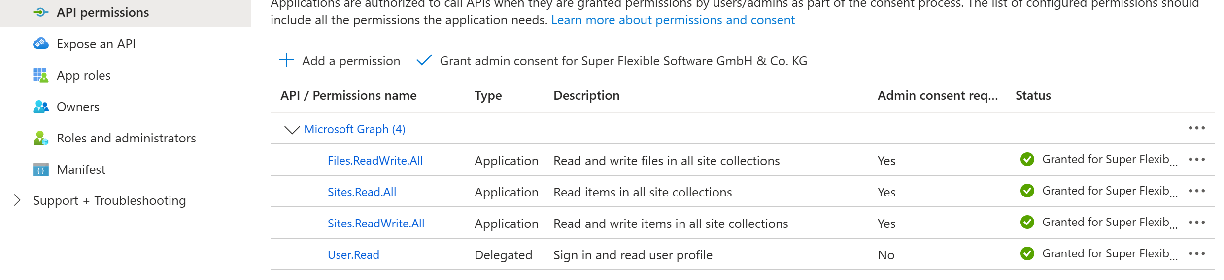

Шаг 4: Разрешения
Если вы решили использовать аутентификацию на основе пользователя, на этом шаге ничего делать не нужно. Области разрешений для аутентификации на основе пользователя называются «делегированные разрешения», и их не нужно настраивать в портале Azure. Только при использовании Syncovery с авторизацией на уровне приложения вам нужно добавить некоторые разрешения для Graph API и предоставить их Syncovery. На снимке экрана показаны разрешения, необходимые для нормальной работы, хотя возможны и более ограниченные разрешения (см. отдельную документацию по Sites.Selected). Убедитесь, что вы добавили для Graph API «Application Permissions», а не «Delegated Permissions».

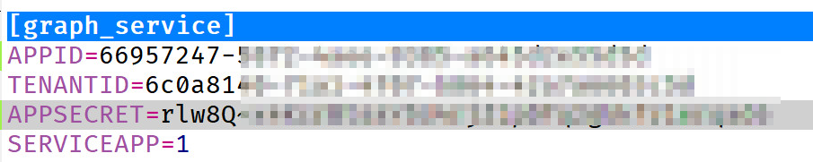

Шаг 5: Добавление сведений о приложении в Vault.ini
Если вы посмотрите на файл Syncovery Vault.ini, вы увидите отдельные разделы для каждого облачного подключения. Вот как будет выглядеть ваш новый раздел, если вы добавите сведения о приложении для своего зарегистрированного приложения. Обратите внимание, что этот раздел INI называется graph_service. Graph — это протокол, а service — это необязательный идентификатор учетной записи, который можно ввести в диалоге «Параметры интернет-протокола». То есть вы можете использовать и что-то другое вместо «service».
Обратите внимание, что строка «SERVICEAPP=1» добавляется только если приложение авторизовано на уровне приложения. Если вы хотите, чтобы каждый пользователь авторизовал Syncovery отдельно, не включайте эту строку, так как она препятствует интерактивному процессу OAuth2.
Скриншот, показывающий сведения о приложении в Vault.ini.
Секрет нужно добавить в Vault.ini в незашифрованном виде, но Syncovery заменит эту строку на зашифрованную форму секрета при первом подключении с помощью профиля Syncovery.
