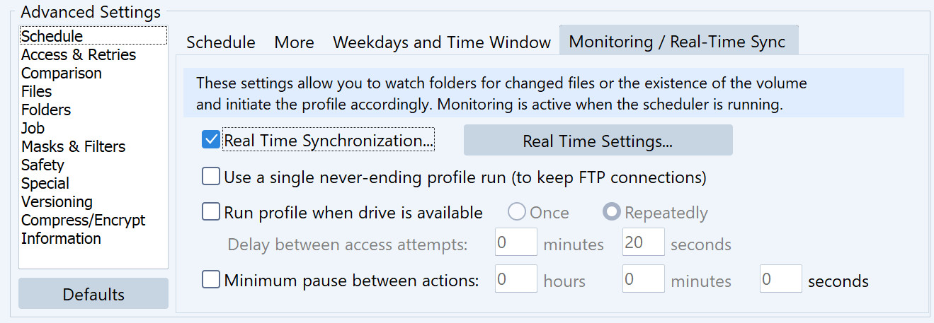

Синхронизация в реальном времени выбирается в каждом профиле на самой правой вкладке в настройках расписания. Для запуска наблюдения планировщик необходимо включить отдельным шагом.

С Syncovery вы можете настроить синхронизацию файлов в реальном времени для каждого профиля синхронизации отдельно в параметрах планировщика, в разделе «Мониторинг / синхронизация в реальном времени». Чтобы начать мониторинг, необходимо отдельно активировать планировщик. Также можно комбинировать профили реального времени с обычными запланированными запусками. Такая гибкость позволяет нашим пользователям адаптировать синхронизацию под свои конкретные потребности.
- Активируйте синхронизацию в реальном времени: Откройте профиль синхронизации и перейдите на вкладку «Мониторинг / синхронизация в реальном времени» в разделе «Расписание». Выберите параметр синхронизации в реальном времени. Появится всплывающее диалоговое окно, в котором по возможности следует оставить настройки по умолчанию, особенно рекомендованный режим «Обрабатывать завершённые папки».
