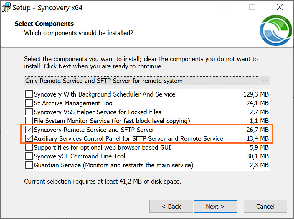

Скачайте последнюю версию Syncovery 11 со своей страницы загрузки. Запустите программу установки на ПК, который будет выполнять роль сервера. Обязательно выберите два пункта установки, показанные на скриншоте ниже:

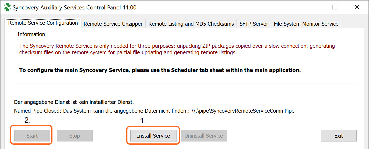

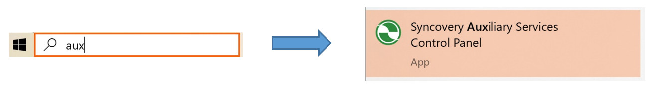

Когда установка завершится, запустите Панель управления вспомогательными службами Syncovery, введя «Aux» в поле поиска меню «Пуск» Windows:

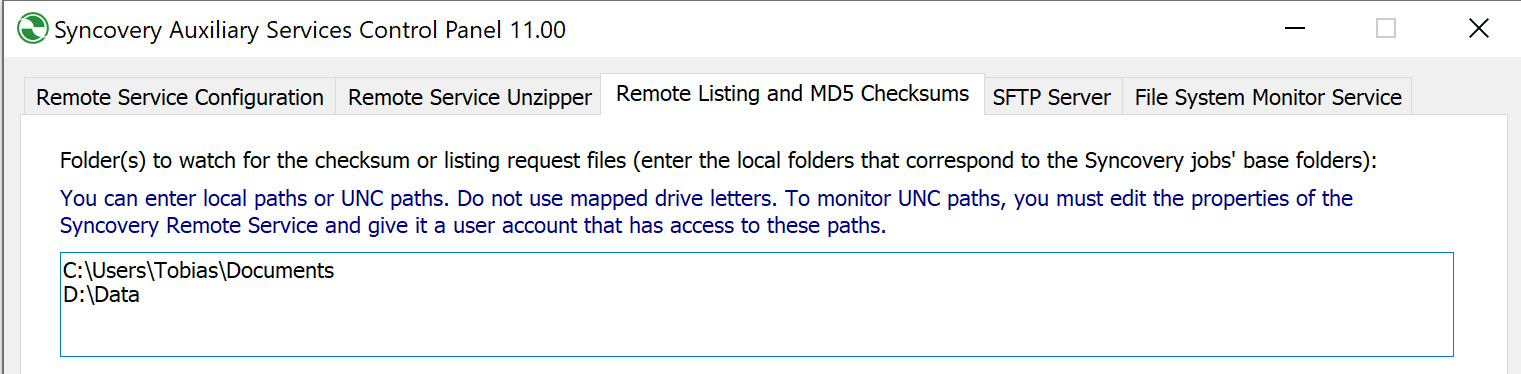

Далее мы настроим удалённую службу Syncovery, которая помогает быстро формировать списки папок. Просто укажите пути, с которыми нужно работать, на третьей вкладке, как показано ниже:

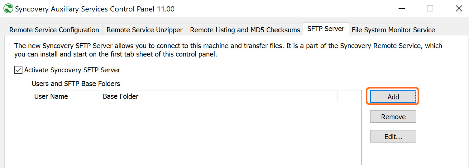

Теперь пора настроить функцию SFTP-сервера. Установите флажок Activate Syncovery SFTP Server и нажмите «Add», чтобы добавить пользователей:

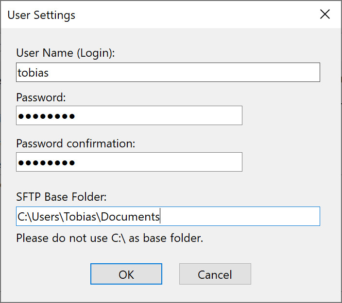

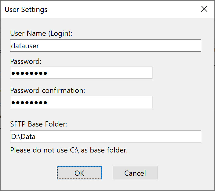

Вам необходимо настроить как минимум одну учётную запись пользователя. Для учётной записи должен быть задан надёжный пароль, содержащий цифры, буквы и специальные символы. Его длина должна быть не менее двенадцати символов. Помните, что к вашему серверу можно подключиться через Интернет. Возможно, другие люди тоже будут пытаться войти, и нам действительно нужно убедиться, что у них это не получится. Если вам не нужна постоянная доступность для одноранговой передачи, вы можете даже остановить SFTP-сервер, когда он не нужен.
Если у вас есть папки на разных дисках, для каждого диска нужен отдельный пользователь. Кроме того, не следует использовать C:\ в качестве базовой папки SFTP для пользователя, так что это тоже может быть причиной, по которой вам понадобится больше одного пользователя. Вот два примера:

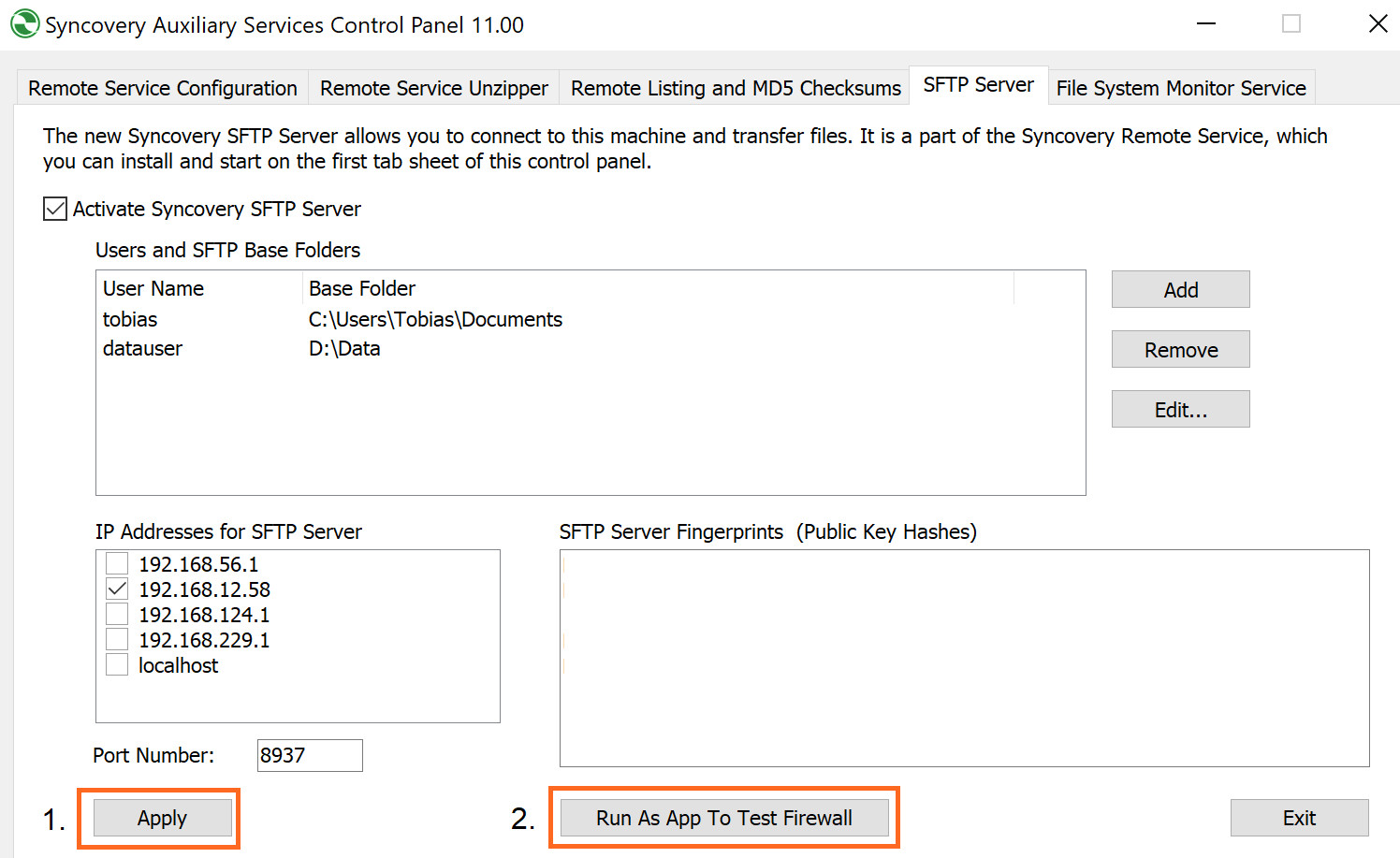

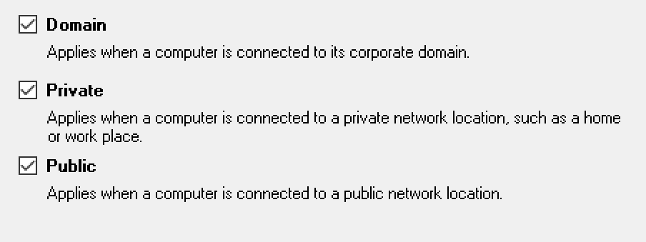

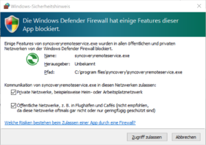

Вкладка сервера SFTP теперь будет выглядеть примерно так, как на следующем снимке экрана. Пожалуйста, выберите IP-адрес сетевого адаптера LAN, который соединяет ваш ПК с Интернетом. Обратите внимание на номер порта, который можно изменить. Стандартный порт SFTP на самом деле 22, но по соображениям безопасности мы не хотим использовать именно его. Нажмите кнопку Apply, а затем «Запустить как приложение для проверки брандмауэра». Эта кнопка выполнит пробный запуск сервера SFTP в окне командной строки, и, будем надеяться, вызовет запрос Windows Firewall, который позволит сделать сервер SFTP доступным извне.
Если появится запрос брандмауэра, как показано ниже, пожалуйста, подтвердите его. Если нет, возможно, потребуется настроить правило брандмауэра вручную. В любом случае закройте окно командной строки, которое вы видите.
Затем можно установить и запустить Syncovery Remote Service, который включает сервер SFTP. Убедитесь, что окно командной строки для проверки закрыто.

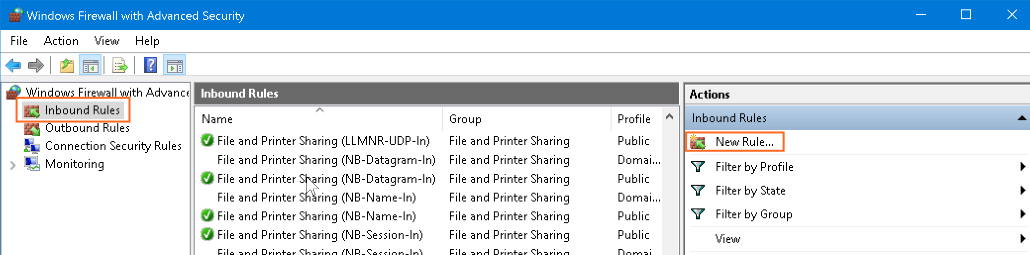

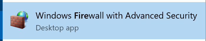

Если вы не получили запрос брандмауэра или позже выяснилось, что брандмауэр по-прежнему блокирует порт SFTP Server, вы можете создать правило, открыв параметры брандмауэра Windows согласно следующим скриншотам. Введите «Fire» в поле поиска меню «Пуск» Windows, чтобы перейти к настройкам брандмауэра:
Щёлкните слева на Правила для входящих подключений и справа в разделе «Действия» — на Создать правило…:

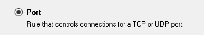

Мастер задаст вам несколько вопросов о правиле. Сначала убедитесь, что вы создаёте правило для порта:

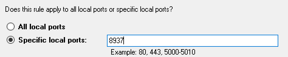

Затем укажите номер порта. Если вы оставили стандартный SFTP-порт Syncovery, это 8937:

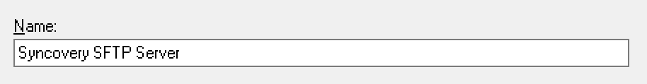

Наконец, задайте имя нового правила брандмауэра, например:

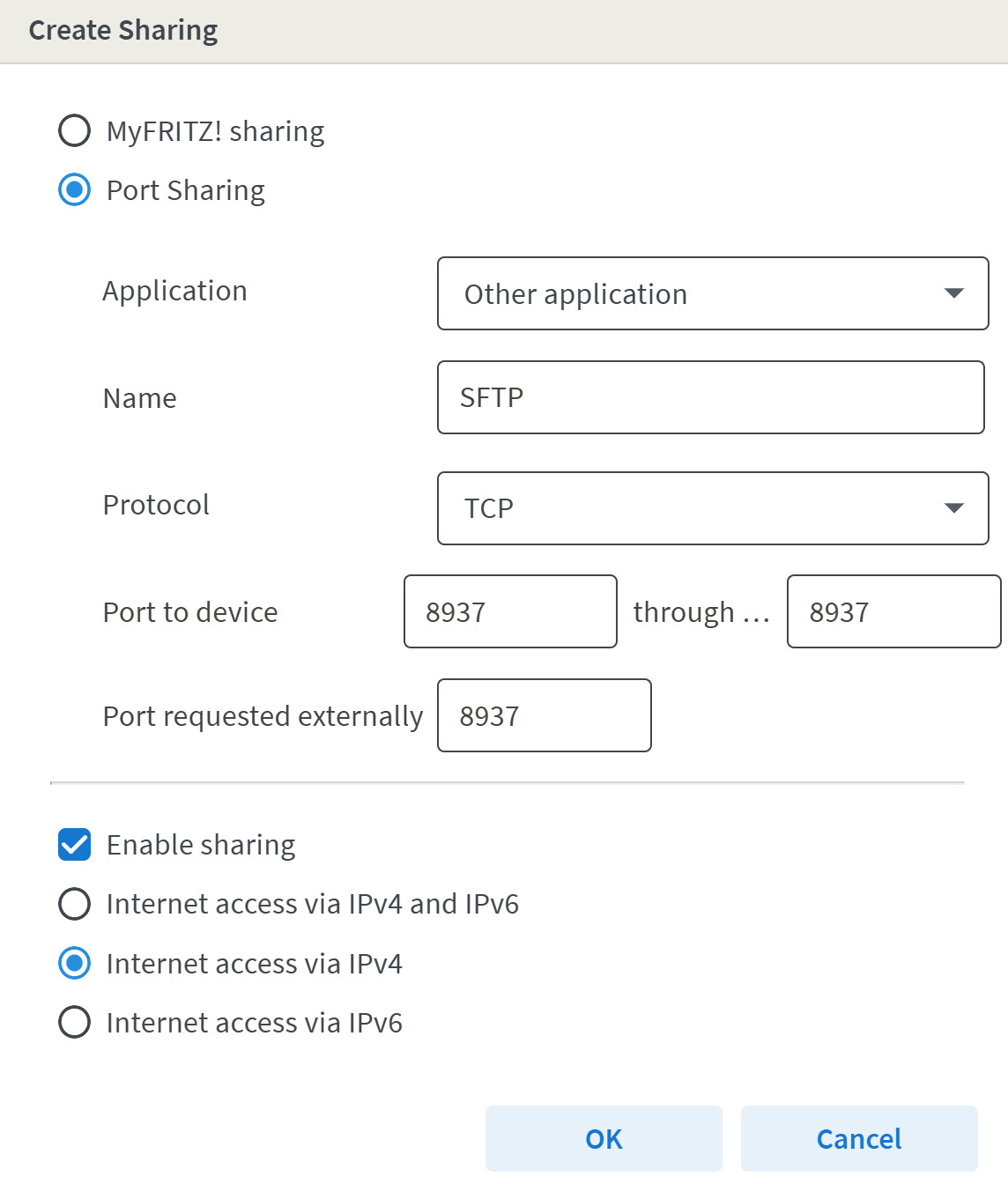

Чтобы входящие запросы от Syncovery на другом ПК могли достичь SFTP-сервера, необходимо настроить ваш интернет-роутер так, чтобы он перенаправлял попытки подключения на ПК, на котором запущен SFTP-сервер. Соответствующие страницы настроек в роутере могут называться «Интернет → Разрешить доступ», «Общий доступ к портам» или «Переадресация портов». Возможно, вам потребуется выбрать ПК из списка подключённых устройств или ввести его IP-адрес в локальной сети, а затем указать порт, который вы хотите использовать. Делайте это только в том случае, если вы указали достаточно сложный пароль для всех пользователей SFTP, как описано выше!
Ниже показан пример скриншота переадресации портов:

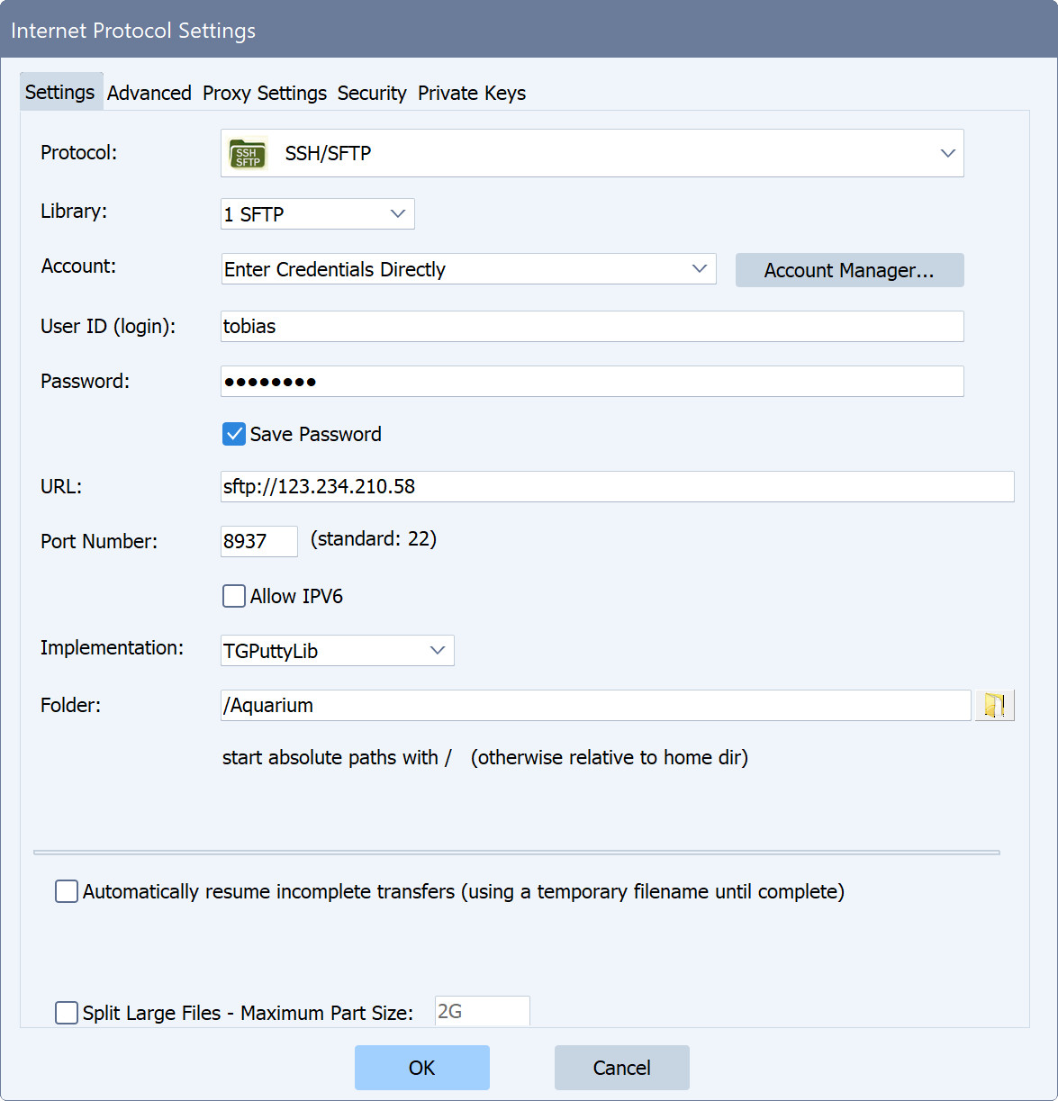

Наконец, вы можете перейти к другому ПК и создать свой профиль Syncovery (или задание). Выберите локальную папку с одной стороны и нажмите кнопку Internet с другой. Выберите протокол SSH/SFTP. Диалог настроек интернет-протокола можно заполнить, как показано ниже. Не забудьте указать в поле URL публичный IP-адрес другого роутера или имя динамического DNS:
A screenshot showing Syncovery's Internet Protocol Settings dialog with the SFTP protocol chosen.

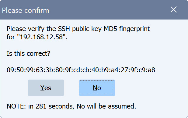

При первом подключении Syncovery покажет запрос с просьбой подтвердить отпечаток SFTP-сервера. Пожалуйста, проверьте его по отпечаткам, отображаемым сервером, чтобы убедиться, что ваше одноранговое соединение будет безопасным.

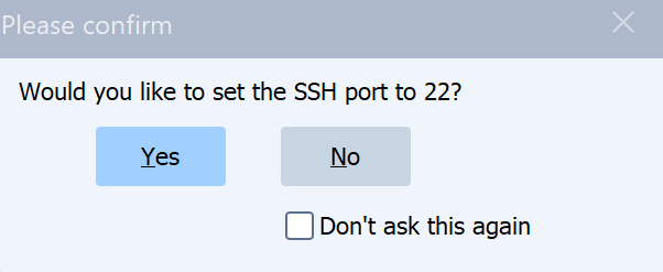

Когда вы нажмёте OK, Syncovery может спросить, хотите ли вы изменить порт на 22 (стандартный порт SFTP). Убедитесь, что вы не позволяете ему изменить порт! Мы действительно хотим избежать использования порта по умолчанию, поскольку он постоянно подвергается попыткам взлома.

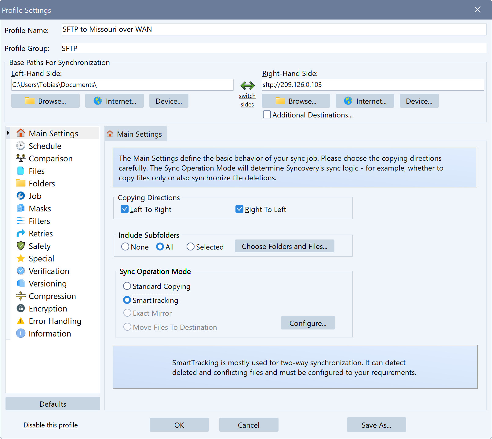

В Main Settings в Syncovery 11 выберите Copying Directions и Sync Operation Mode. Обратите внимание, что на самом деле Syncovery не обязательно должен копировать какие-либо файлы — его можно использовать и просто для сравнения папок и отображения различий.

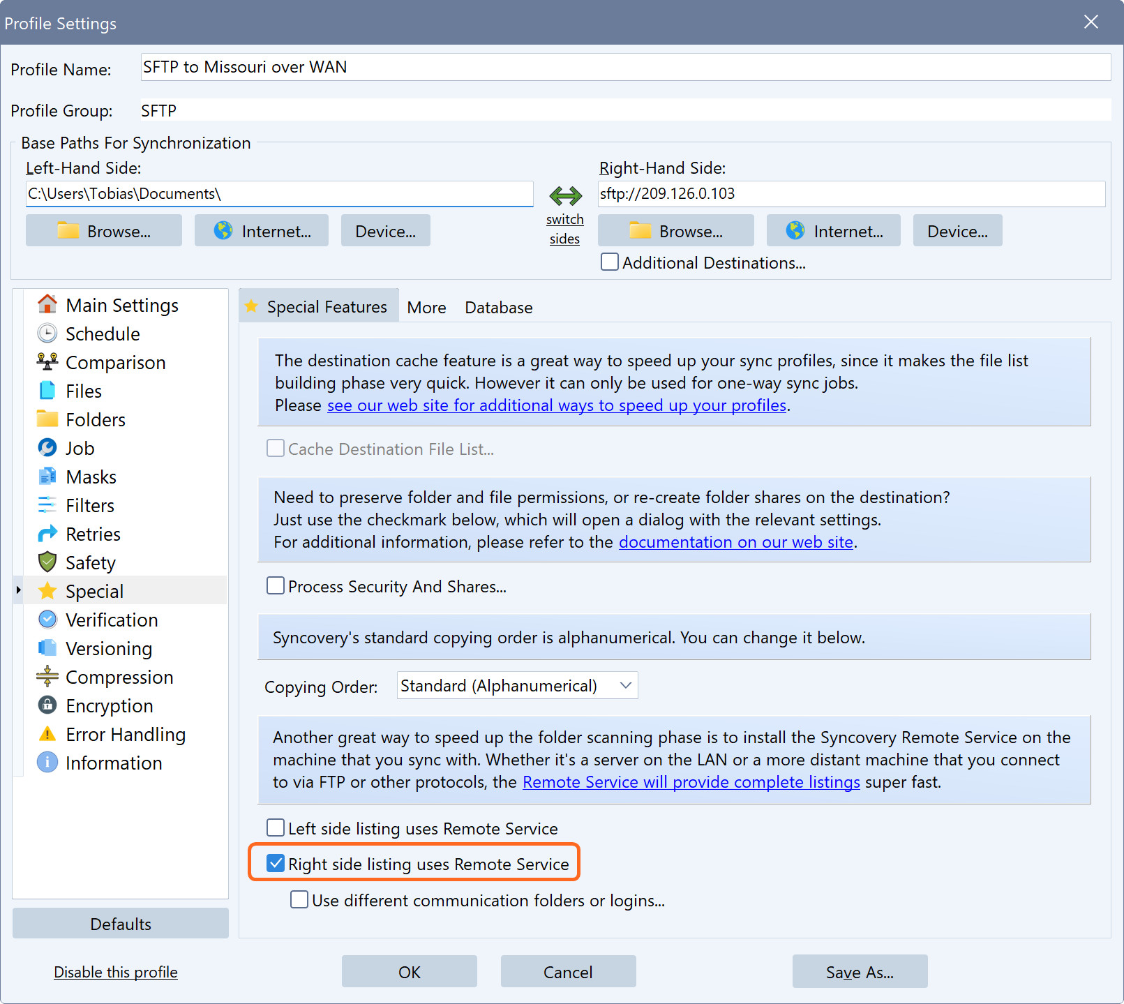

Наконец, чтобы значительно ускорить получение списка папок, укажите, что для получения списка следует использовать Remote Service. Это работает только если базовый путь профиля указан в разделе Remote Listing на другом ПК, что мы и сделали как один из первых шагов в начале этого руководства.

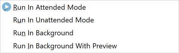

Теперь вы можете запустить задание. Помните, что существует несколько способов запуска профиля Syncovery. Его можно запустить вручную или по расписанию. Он может выполняться в режиме с подтверждением, в неприсутствующем режиме, в фоновом режиме или в фоновом режиме с предварительным просмотром.
Если вы хотите увидеть список предлагаемых действий копирования, прежде чем разрешить Syncovery копировать файлы, обязательно запускайте задание в режиме с подтверждением или в фоновом режиме с предварительным просмотром. Чтобы увидеть все варианты запуска профиля, щёлкните его правой кнопкой мыши в обзоре профилей в расширенном режиме, и вы увидите следующие пункты меню:
