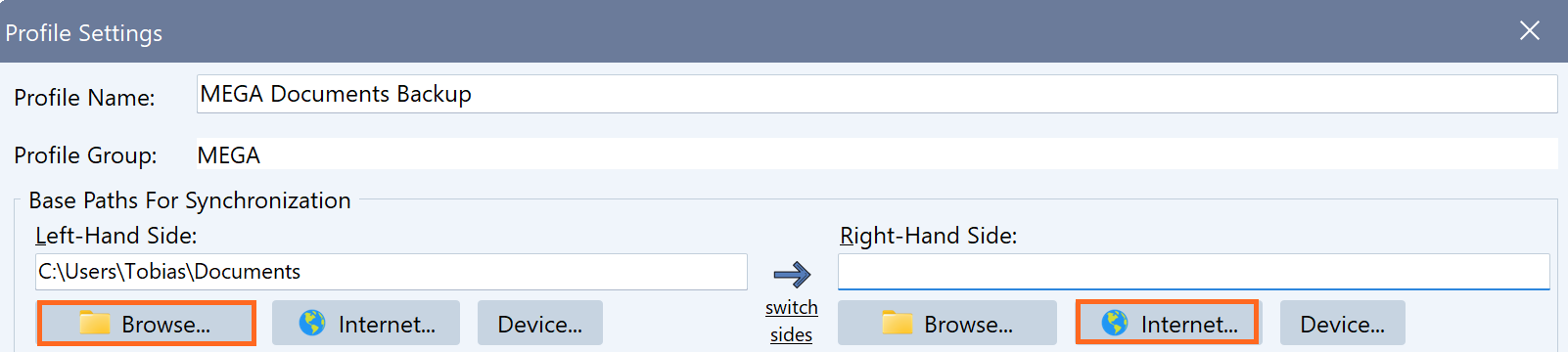

Создайте новый профиль Syncovery
- В расширенном режиме нажмите кнопку панели инструментов Новый профиль, чтобы создать новое задание.
- Укажите имя профиля
- Используйте кнопку Обзор слева, чтобы выбрать локальную папку, либо введите или вставьте путь в поле ввода.
Подключение к MEGA S4
- Справа нажмите кнопку Интернет.

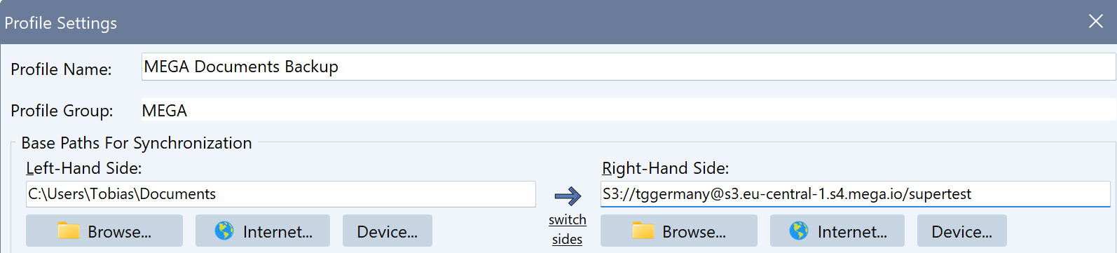

Когда вы нажмёте OK, чтобы закрыть диалог «Настройки интернет-протокола», вы увидите, что путь MEGA сохранён в профиле Syncovery примерно как S3://tgisland@s3.eu-central-2.s4.mega.io/Documents. Это просто способ Syncovery хранить сведения о подключении. Обычно это не редактируют напрямую, так как для внесения изменений можно нажать кнопку Интернет.
