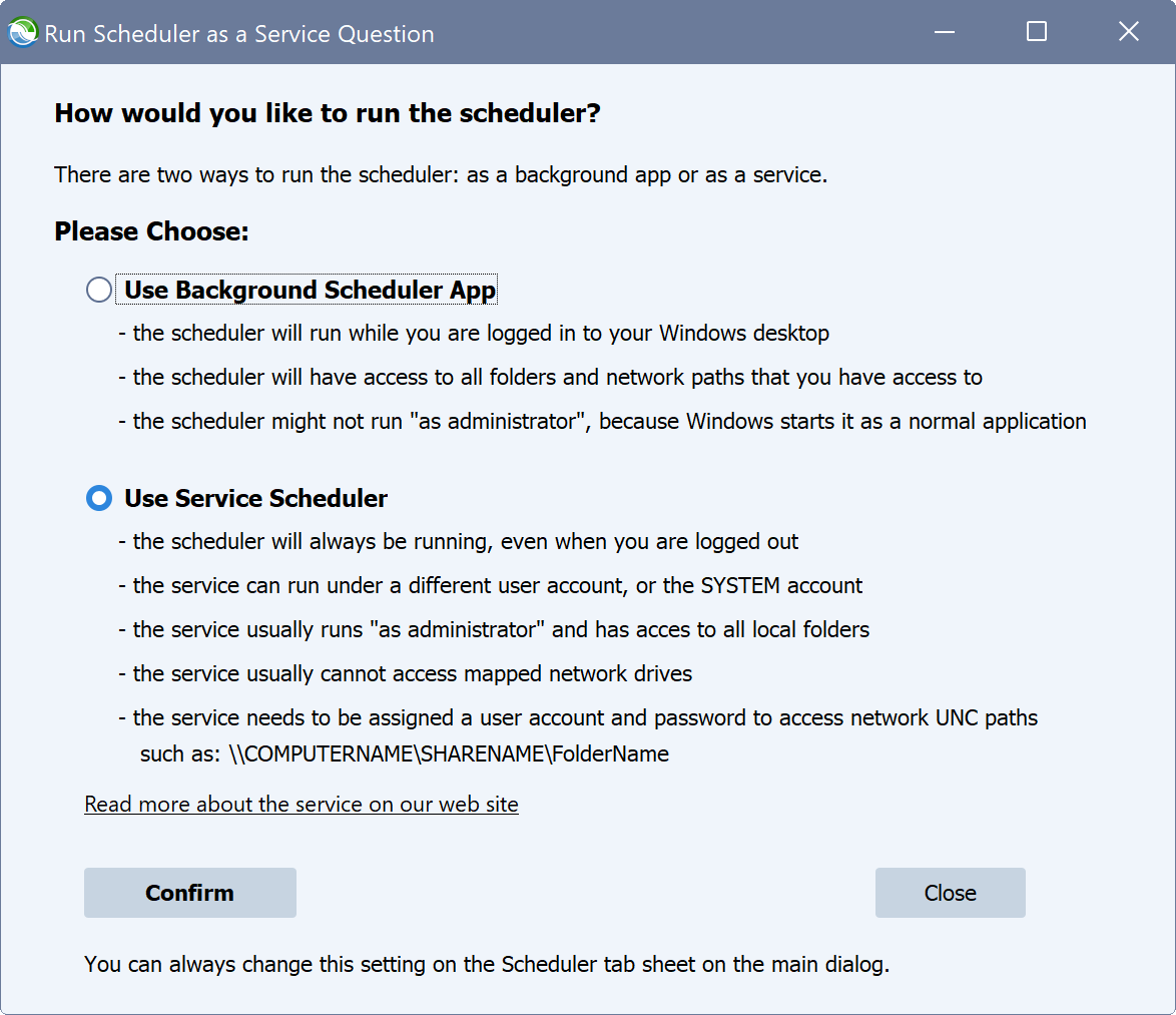

Диалоговое окно с информацией, отображаемое при нажатии на значок Info
Syncovery Service Choices

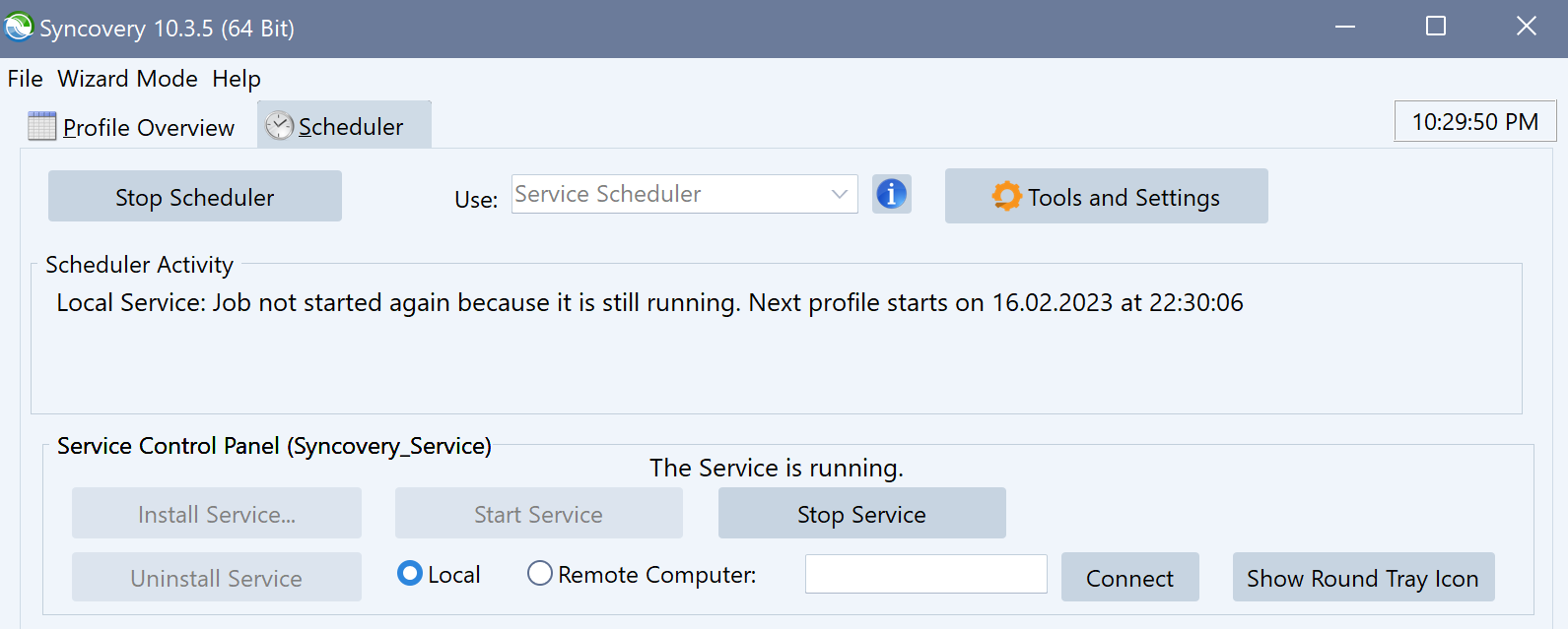

Панель управления службой, когда планировщик работает как служба
Syncovery Service Control

  • Планировщик может работать как служба Windows. Это означает, что запланированные синхронизации выполняются без необходимости входа пользователей в систему.
  • Служба устанавливается и запускается на вкладке Planner главного окна программы. Если запущен «Фоновый планировщик», остановите его и затем выберите Использовать: Служба планировщика. После этого вы увидите кнопки установки/удаления и запуска/остановки, относящиеся к службе.
  • Чтобы получить доступ к сетевым дискам, службе (или отдельным профилям) необходимо назначить учётную запись для входа. Чтобы назначить учётную запись всей службе планировщика, нажмите кнопку Install… на вкладке «Планировщик», чтобы установить службу и ввести учётную запись. Чтобы изменить учётную запись для входа, удалите службу, а затем установите её снова. Убедитесь, что вы указали учётную запись пользователя, для которой вы точно знаете, что Windows Explorer имеет доступ к томам, которые вам нужны. Выберите учётную запись с сетевым доступом, при котором Windows Explorer не запрашивает пароль для сетевого диска. Windows Explorer уже должен был сохранить пароль.
  • Также, чтобы обеспечить доступ к сетевому диску, попробуйте использовать UNC-путь, например \\servername\sharename\foldername вместо буквы подключенного сетевого диска.
  • Если этого недостаточно, вы можете указать имя пользователя и пароль для сетевого ресурса в каждом профиле. Используйте эту настройку на вкладке «Задание» в профиле: Сетевые подключения… Однако во многих случаях это не требуется. Вместо указания полного пути к сетевому подключению можно также попробовать указать только \\servername

  • Хотя служба обычно невидима, на вкладке Planner главного окна программы можно довольно хорошо понять, что она сейчас делает или планирует делать. Вы даже можете подключиться к удаленному компьютеру и управлять службой, работающей там, а также наблюдать за ней.
