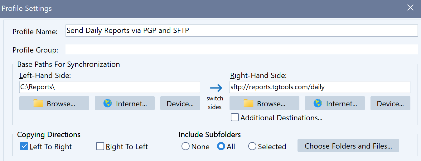

Вот как настроить профиль Syncovery. С левой стороны обычно указывается локальная папка или UNC-путь, соответствующий папке в вашей сети. С правой стороны задаётся интернет-протокол. Нажмите кнопку «Интернет» и измените протокол с FTP на нужный вам (например, SSH/SFTP), а также укажите учётные данные.
Для профиля, который шифрует файлы PGP и отправляет их через SFTP, верхняя часть диалога профиля Syncovery будет выглядеть примерно так:
Top of Dialog

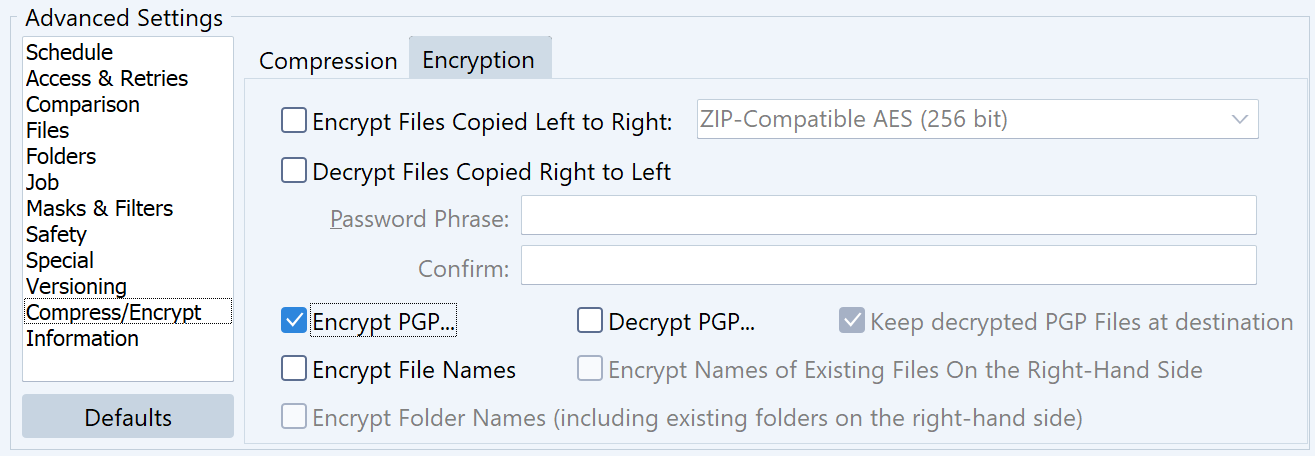

Шифрование с PGP

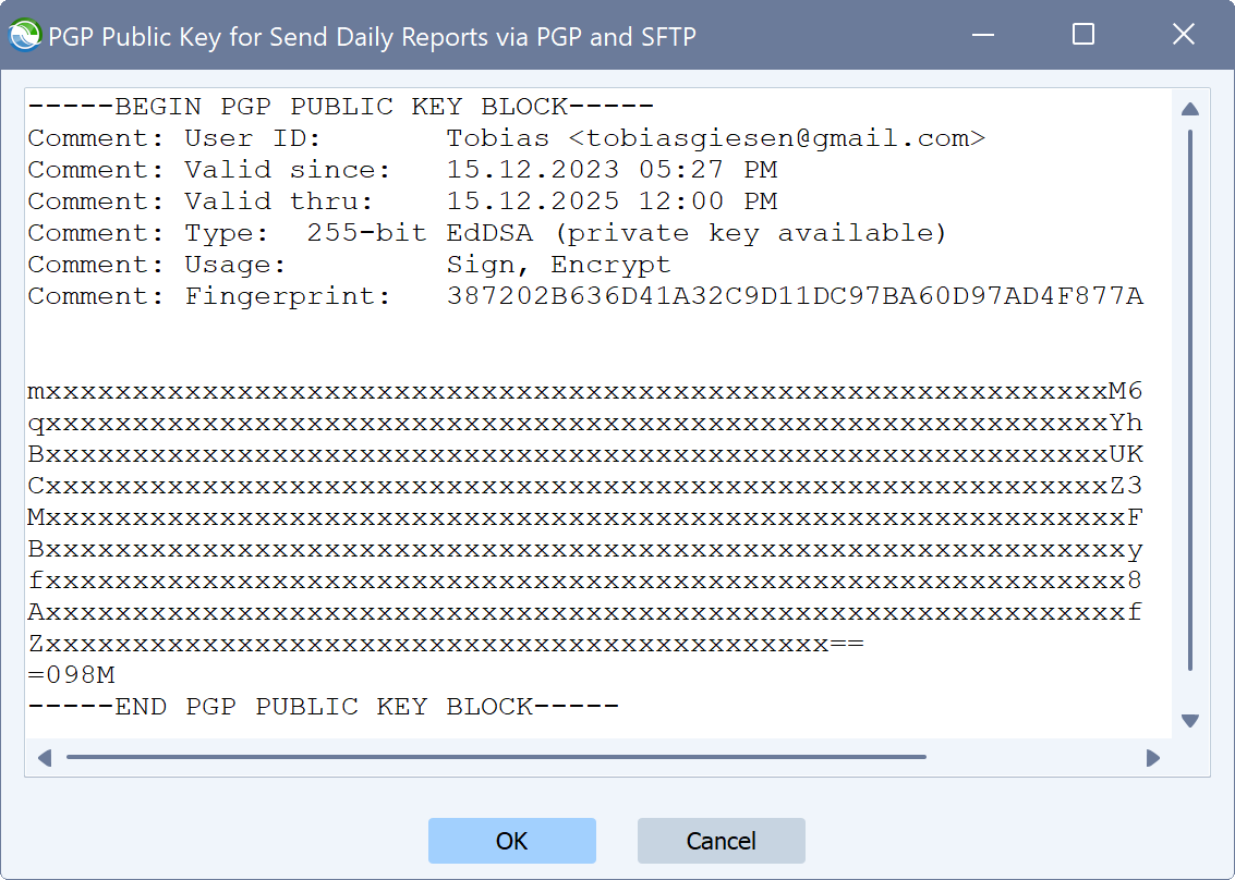

Шифрование PGP выбирается в разделе «Дополнительные настройки», категории «Сжатие/Шифрование», на вкладке «Шифрование»: Encrypt PGP Когда вы нажмёте флажок «Шифровать с помощью PGP…», появится диалоговое окно, в котором вам предложат вставить открытый ключ, который следует использовать для шифрования. Вы должны были получить открытый ключ от человека или компании, которым будете отправлять файлы. Он будет выглядеть примерно так:
pgppublickey

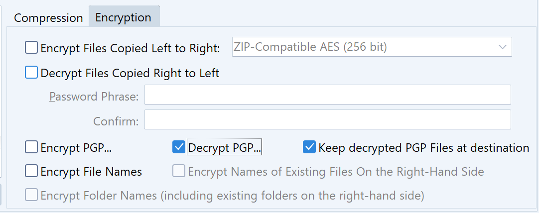

Расшифровка с помощью PGP
И наоборот, если вы собираетесь получать файлы, зашифрованные PGP, выберите «Расшифровать PGP…» и вставьте свой закрытый ключ в диалоговое окно. Если ваш закрытый ключ защищён паролем, введите пароль в поля «Парольная фраза:» и «Подтверждение:». Возможно, вам потребуется установить флажок «Расшифровывать файлы, копируемые справа налево», чтобы поле пароля стало доступным. Однако расшифровка PGP не ограничивается заданиями синхронизации справа налево.
При расшифровке файлов PGP вы можете выбрать, сохранять ли также сам PGP-файл или только расшифрованный файл. Основная причина сохранять также PGP-файл — не дать Syncovery повторно загрузить тот же файл при следующем выполнении задания.
Decrypt PGP
Сохранять зашифрованный PGP-файл может и не понадобиться, например:
  • если вы хотите каждый раз загружать один и тот же файл
  • если вы загружаете один раз в день, и на сервере каждый день появляется другой файл
  • если вы используете фильтр по дате/времени, например «Возраст файла: менее 24 часов»
  • если вы используете SmartTracking, чтобы запоминать, какие файлы уже были загружены
  • или, если вы копируете из локального пути либо UNC-пути, а не по протоколу Internet Protocol, вы можете использовать два флажка фильтра Archive Flag на вкладке «Общие фильтры», чтобы помечать файлы как обработанные и не копировать их повторно

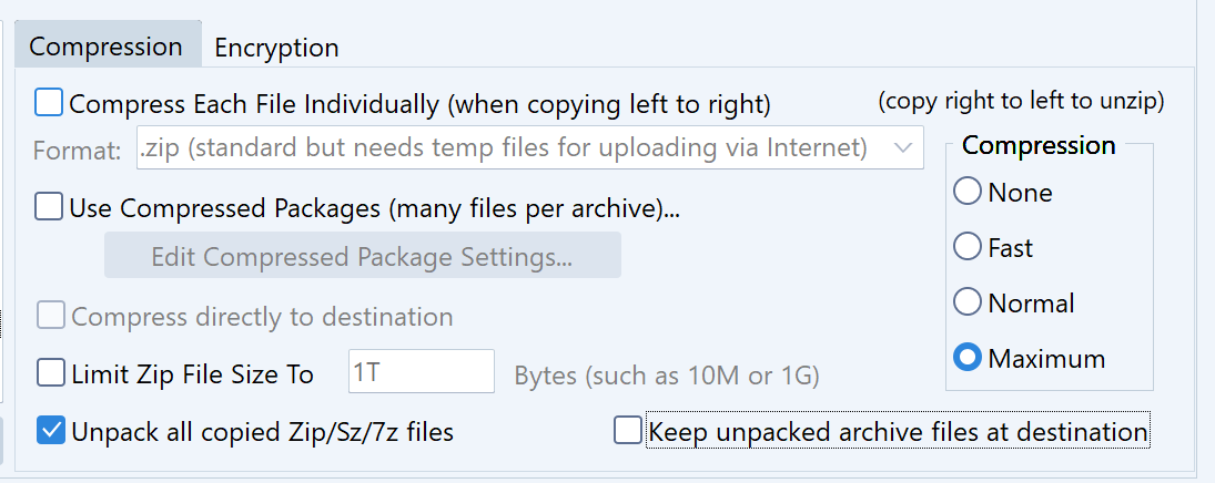

Если расшифрованный файл является ZIP-архивом, вы также можете поручить Syncovery распаковать его. Флажок распаковки ZIP находится в нижней части вкладки «Сжатие». При этом у вас снова есть выбор — оставить ZIP-файл после распаковки. В этом случае на самом деле нет причин его сохранять:
unpack
